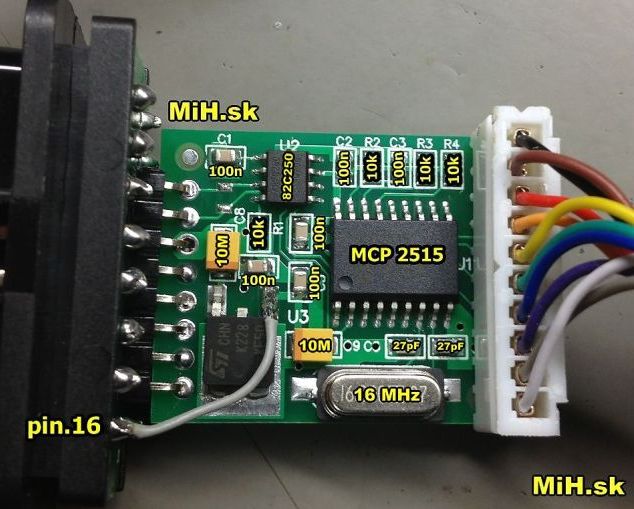

davide_ma Inviato 20 Settembre 2013 Inviato 20 Settembre 2013 gentili utenti,dato che il mio adattatore A1 del carprog non funziona e dando uno sguardo alle immaggini presenti sul sito ufficiale,ho notato questo: vi posto la foto dell'adattatore presente sul sito ufficiale e la foto del mio adattatore. ufficiale: ecco la foto del mio: ho notato che il mio in basso a destra vicino al connettore bianco ha un condensatore(anche se sul pcb riporta R4),infatti quello ufficiale ha una resistenza,stessa cosa per R1 alla destra dell' mcp2515. comunque per non portarle per le lunghe ho effettuato le modifiche che ho evienziato nella foto. ora quando provo a correggere i km alla mia stilo sul quadro compare la scritta(connessione persa)per tutti e 3 i tentativi di connessione del carprog. ora la mia domanda è:le resistenze R1-R2-R3-R4 sono da 1002(10k) o da 102(1k)?dal sito mi sempra che siano da 102. C'è qualcuno che possiede il carprog e mi può controllare se sono da 102 o da 1002? il quarzo e da 12.000 mhz? quale può essere il problema per cui dice connessione persa? spero che qualcuno sia così gentile da aiutarmi,grazie
ETP Staff 14FM83 Inviato 20 Settembre 2013 Inviato 20 Settembre 2013 sembra che hanno invertito alcune resistenze con alcuni condensatori e hanno aggiunto 2 diodi in più. antonio77 c'è l'ha ufficiale

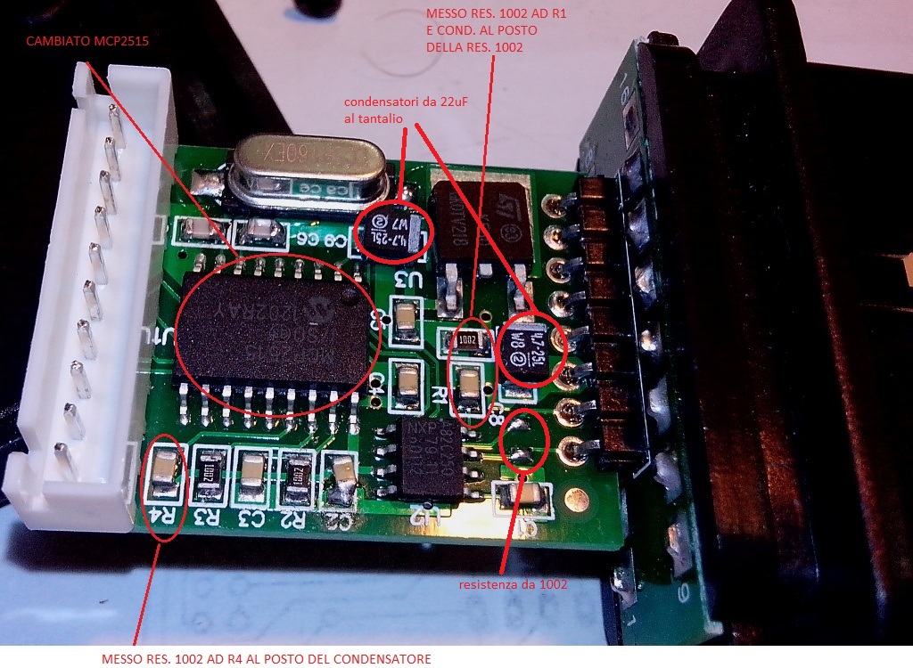

davide_ma Inviato 21 Settembre 2013 Autore Inviato 21 Settembre 2013 sembra che hanno invertito alcune resistenze con alcuni condensatori e hanno aggiunto 2 diodi in più. antonio77 c'è l'ha ufficiale prima che lo modificassi non si connetteva proprio,ora dopo aver messo le resistenze al posto giusto e cambiato il can controller mcp2515 mi da sempre connessione persa. vorrei sapere cosa altro modificare per farlo funzionare questo benedetto adattatore A1. non c'è nessuno che possa fornirmi i valori esatti delle resistenze e dei condensatori?si tratta di svitare 4 viti e leggere i valori,al limite una foto ben dettagliata. è possibile che sia la batteria leggermente scarica a dare l'errore connessione persa?
off_alfa Inviato 25 Settembre 2013 Inviato 25 Settembre 2013 anche io ho lo stesso problema, se qualcuno ha già fatto delle modifiche con risultati positivi, sarebbe così gentile da spiegare cosa e come fare? anche postare una foto del pcb del connettore A1 funzionante? è importante vedere la giusta collocazione dei componenti grazie
davide_ma Inviato 27 Settembre 2013 Autore Inviato 27 Settembre 2013 le modifiche da fare sono queste: io ho cambiato anche l' mcp2515,ma penso non ci sia bisogno. così funziona 2

paolino Inviato 8 Maggio 2014 Inviato 8 Maggio 2014 Grazie mille, ma il condensatore che va al posto della resistenza 1002 da quant'è? Saluti e grazie per l'informazione. devi eliminare il condensatore in R4 e mettere una resistenza da 1002 (sulla basetta dove è stampato R=resistenza C=condensatore)...

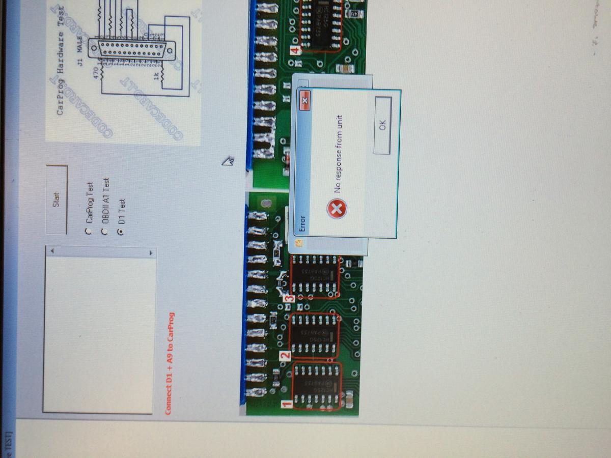

Ospite Ale.ecueletro Inviato 15 Dicembre 2014 Inviato 15 Dicembre 2014 (modificato) Anche io ho dovuto mod mio devo farci prova del adattatore A1 posso collegare a obd di qualunque car ?? Test del adattatore D1 mi da che non funziona ,ho sistemato solo condensatori e resistenze come indicano manuali MC ho lasciato quello prima di cambiarlo vorrei farci una prova se funziona Modificato 15 Dicembre 2014 da Ale.bologna

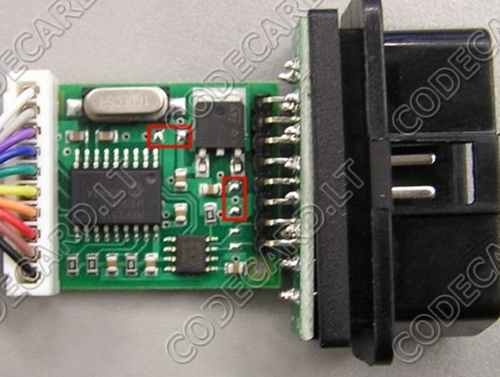

Michelangelo72 Inviato 23 Marzo 2020 Inviato 23 Marzo 2020 Ciao amici io ho trovato sul codecard un kit aggiornamento sia del Carprog sia del cavo A1 e a1+ se interessa basta digitare sul motore di ricerca kit aggiornamento Carprog primo link utile
IMMO Inviato 23 Marzo 2020 Inviato 23 Marzo 2020 11 minuti fa, Michelangelo72 ha scritto: Ciao amici io ho trovato sul codecard un kit aggiornamento sia del Carprog sia del cavo A1 e a1+ se interessa basta digitare sul motore di ricerca kit aggiornamento Carprog primo link utile molti anni per la risposta ma grazie lostesso Mchelangelo72 potrebe esere utile a cq. 1
