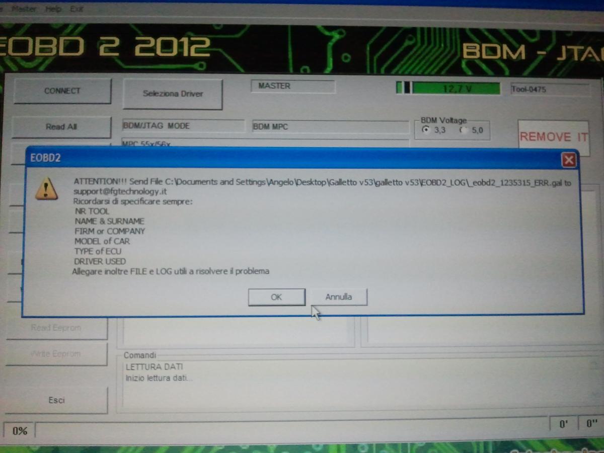

angelo74 Inviato 9 Novembre 2013 Inviato 9 Novembre 2013 Per non aprire un nuovo post mi ricollego a questo, visto che il mio problema è quasi identico al quello dell'utente derbisanda03. Dati Ecu MJD 6JF.S1/HW01B/1098-S154 Panda 1.3 codice Fiat 51833809. Per leggere in BDM utilizzo un galletto V53. Descrizione del problema: Faccio tutti i collegamenti , "pettine" e saldature dei pin strip come da manuale ( descritto nel PDF nella cartella del Gallo...) per il Micro MPC 560 ( che monta questa ECU). Apro il sw scelgo bdm/jtag>bdm mpc>mpc55x/56x> ok poi clicco su connect e mi appare l'errore nella foto sotto allegata. Ho provato molte volte a staccare tutti i cavi ( alimentatore, connessioni al pettine, usb ecc) dopo 10 minuti ho riattaccato il tutto e qualche volta la funzione connect riesce, ma come vado a cliccare per leggere i dati, mi esce sempre l'errore in schermata. Quindi chiedo a l'utente derbisanda03 se ha risolto e come, o qualche altro utente come risolvere il problema . Grazie anticipatamente a tutti
ALFONSO-76 Inviato 9 Novembre 2013 Inviato 9 Novembre 2013 Per non aprire un nuovo post mi ricollego a questo, visto che il mio problema è quasi identico al quello dell'utente derbisanda03. Dati Ecu MJD 6JF.S1/HW01B/1098-S154 Panda 1.3 codice Fiat 51833809. Per leggere in BDM utilizzo un galletto V53. Descrizione del problema: Faccio tutti i collegamenti , "pettine" e saldature dei pin strip come da manuale ( descritto nel PDF nella cartella del Gallo...) per il Micro MPC 560 ( che monta questa ECU). Apro il sw scelgo bdm/jtag>bdm mpc>mpc55x/56x> ok poi clicco su connect e mi appare l'errore nella foto sotto allegata. Ho provato molte volte a staccare tutti i cavi ( alimentatore, connessioni al pettine, usb ecc) dopo 10 minuti ho riattaccato il tutto e qualche volta la funzione connect riesce, ma come vado a cliccare per leggere i dati, mi esce sempre l'errore in schermata. Quindi chiedo a l'utente derbisanda03 se ha risolto e come, o qualche altro utente come risolvere il problema . Grazie anticipatamente a tutti ai tolto la resistenza che sta sulla ecu come fa vedere sul manuale ?
angelo74 Inviato 9 Novembre 2013 Inviato 9 Novembre 2013 Si ho tolto la resistenza da 0 hom come indicato nel manuale, ho provato sia con che senza l'adattatore tra i due flat ma niente stesso identico errore, ho provato anche a cambiare il voltaggio da 3,3 a 5 volt ma niente.
derbisenda03 Inviato 10 Novembre 2013 Autore Inviato 10 Novembre 2013 ciao si io ho risolto ed era che non usavo l'adattatore in dotazione come l'ho collegato è andato subito !
angelo74 Inviato 10 Novembre 2013 Inviato 10 Novembre 2013 Risolto era un pin del "pin strip" che non era saldato bene (era solo incollato), ma per leggere e scrivere ho dovuto togliere l'adattatore tra le due flat, quindi collegamento diretto con una flat tra galletto e adattatore x marelli e impostato BDM Voltage a 5.0. Anche se è strano che vada senza adattatore tra le due Flat, comunque funziona . Grazie a tutti e spero che con le mie prove, posso essere di aiuto a qualche altro utente. 1
