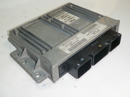

enzof Inviato 8 Dicembre 2013 Inviato 8 Dicembre 2013 Ciao a tutti ragazzi, dovrei scodificare totale una renault clio 1.2 8v con ecu Sagem S2000RMP. C'è qualcuno che ha un file gia testato e naturalmente funzionante? E poi ho letto di tagliare il filo o pin F3, ma di quale connettore essendoci 3 connettori ? Vi ringrazio in anticipo x il vostro aiuto. Allego foto della ecu

enzopuntopro Inviato 8 Dicembre 2013 Inviato 8 Dicembre 2013 hai ragione enzof si puo fare tot. la magagna sta nel trovare la eeprom che sta verso il centro sommersa di silicone ,
enzof Inviato 8 Dicembre 2013 Autore Inviato 8 Dicembre 2013 Ciao enzopuntopro, la e2p l'ho trovata nel mio caso si trova in centro a destra (vicino al bordo). Sai in quale dei 3 connettori devo tagliare il pin f3? In un forum inglese ho letto che dovrebbe essere quello centrale ma non essendo sicuro aspetto una conferma da voi.

enzof Inviato 5 Gennaio 2014 Autore Inviato 5 Gennaio 2014 Si francesco, ho fatto tutte le prove ma non funziona. Il filo che dicono di tagliare è il pin F3 del connettore centrale ma dopo aver controllato in un database ho notato che quel filo corisponde al sensore giri e il flo F4 al sensore temperatura. Cmq alla fine sto riscrivendo il file ori e gli faccio comprare una chiave nuova

fatto Inviato 27 Novembre 2016 Inviato 27 Novembre 2016 ciao ragazzi solito problema, avete risolto??? quale è il filo magico? in caso avete uno schema o un pinout? una cosa è certa che f4 spinotto centrale fa partire la macchina si ricodifica e la ventola sta in moto, quindi sicuramente filo temp. con f3 spin centrale la macchina non parte quindi probabilmente è giusto che sia il sens di giri.... ciao grazie a tutti
