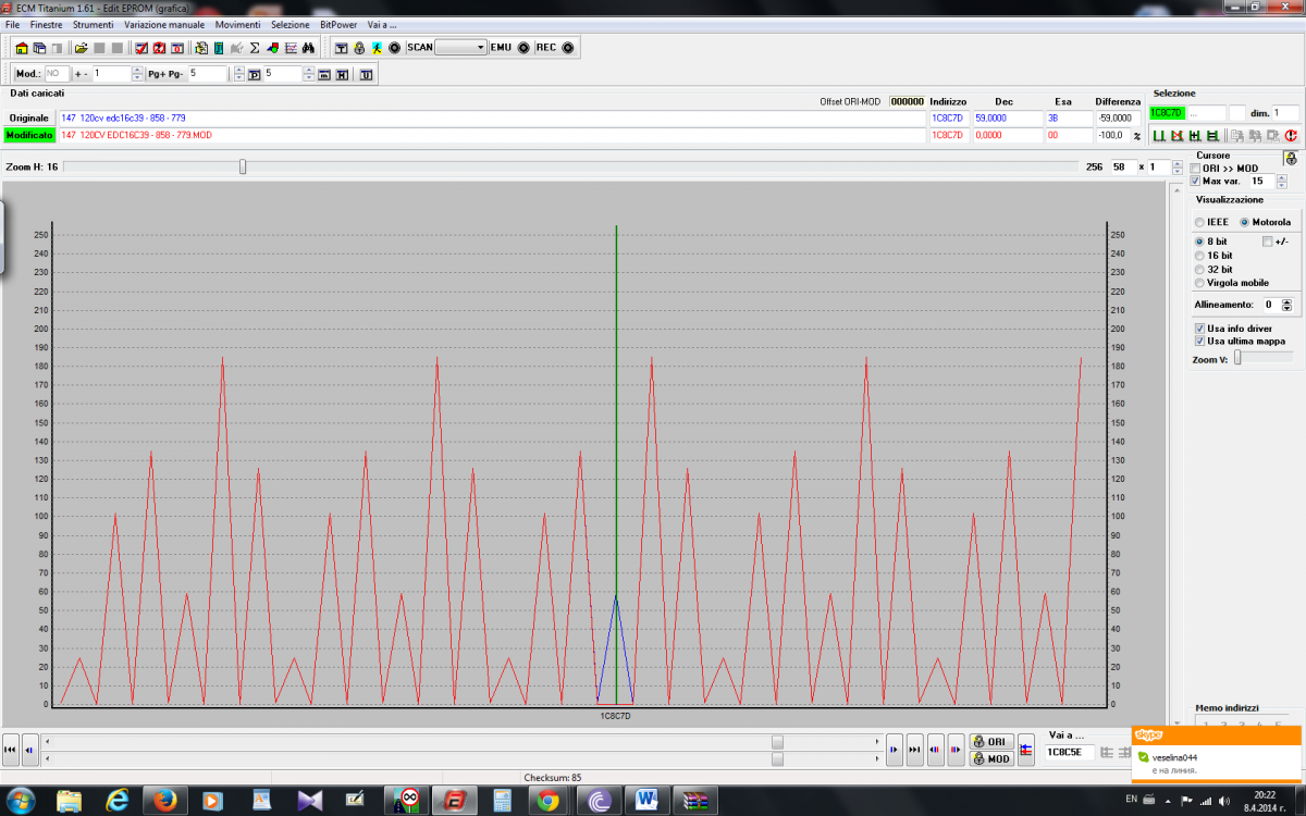

zani70 Inviato 8 Aprile 2014 Autore Inviato 8 Aprile 2014 Io sono arrivato al indirizzo 1c8c7d in 8 bit. 147 120CV EDC16C39 - 858 - 779.rar
zani70 Inviato 8 Aprile 2014 Autore Inviato 8 Aprile 2014 Guarda la mappa in 8 bit. Devo dire pero che non sono sicuro perche non e facile trovare l' inizio priciso della mappa errori e mappa switch off errori. Anche io sto studiando la formula e non so nemmeno se veramente funziona.E da capire. 2

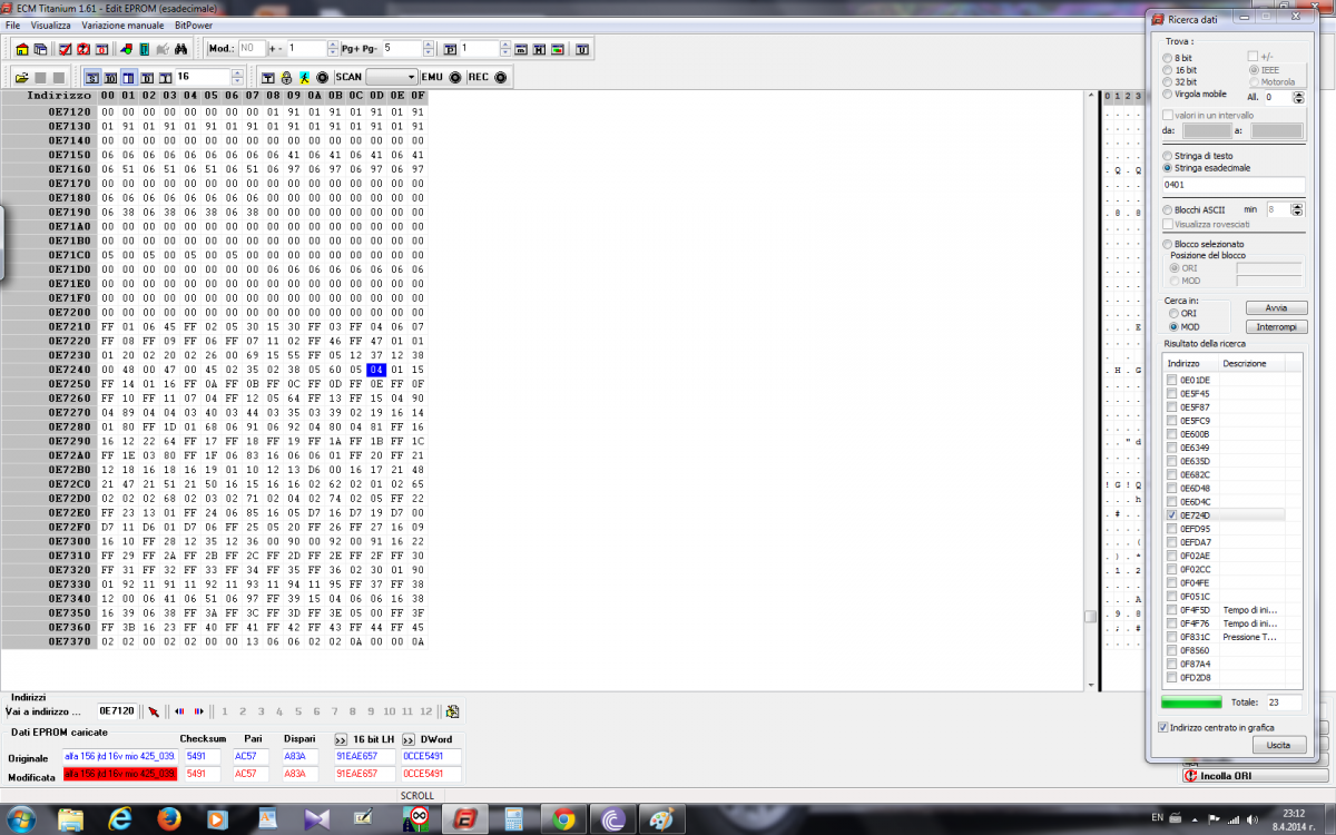

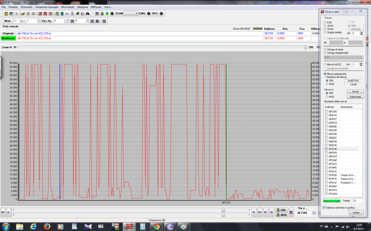

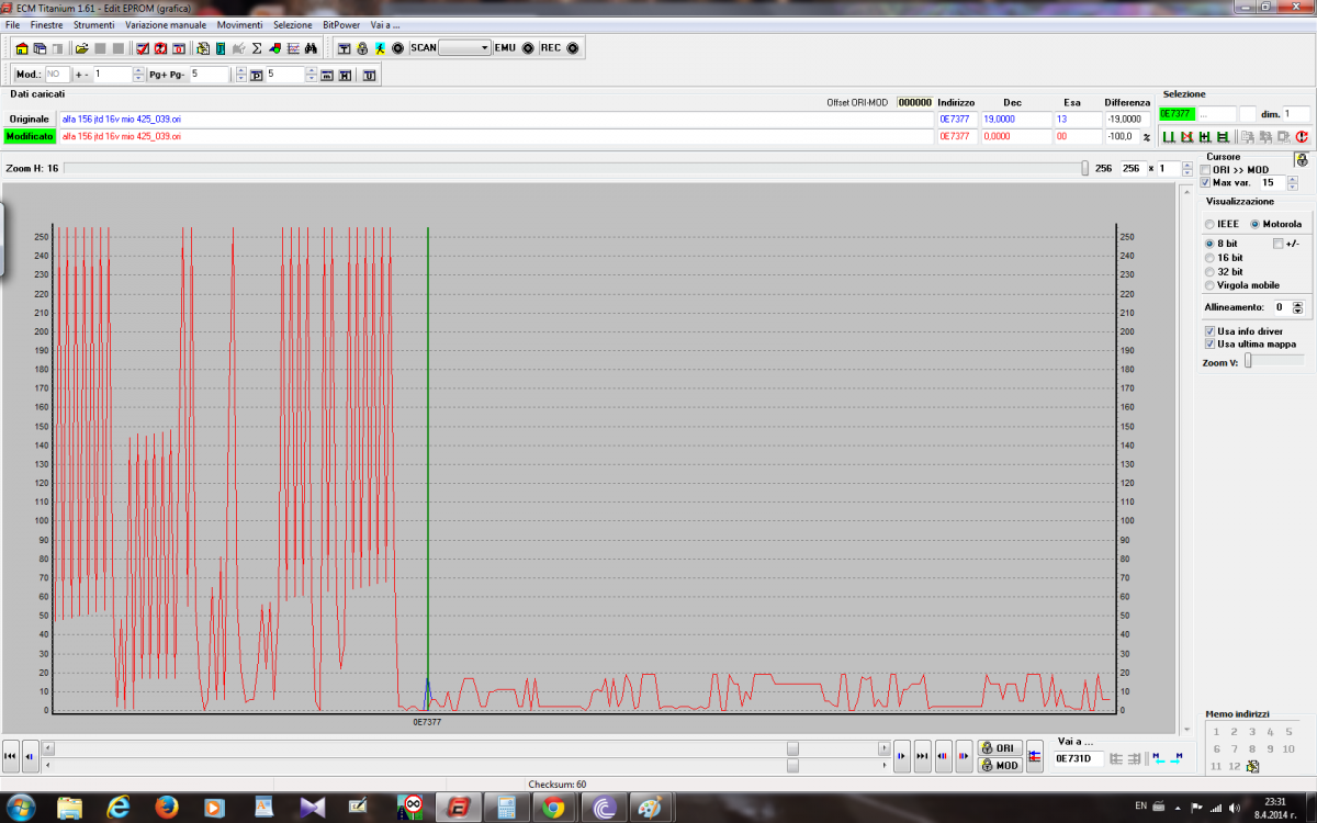

zani70 Inviato 8 Aprile 2014 Autore Inviato 8 Aprile 2014 Ho provato di applicare la formula sul file di beppec. 1.Trovare l'errore P0401.Facciamo la ricerca in esadecimale e escono piu indirizzi.Scegliamo quello che si trova prima della zona switch off dtc(la tabella dtc che conosciamo) Il nostro indirizo e 0e724d 2.Inizio tabella con il nostro dtc come si vede dalla foto -esadecimale e 0e7210 perche sopra questo indirizzo abbiamo tutto 0 3. Cerchiamo l' index (0e724d-0e7210)/8 =7,625 che io prendo per 7 perche provato con 7,625 non mi sono trovato bene con i conti 4.Inizio tabella con switch off dtc e 0e7370 5.0e7370+7=0e7377 che deve essere il nostro bit da metere a 0 ALFA 156 JTD 16V MIO 425_039 p0401 off .rar
