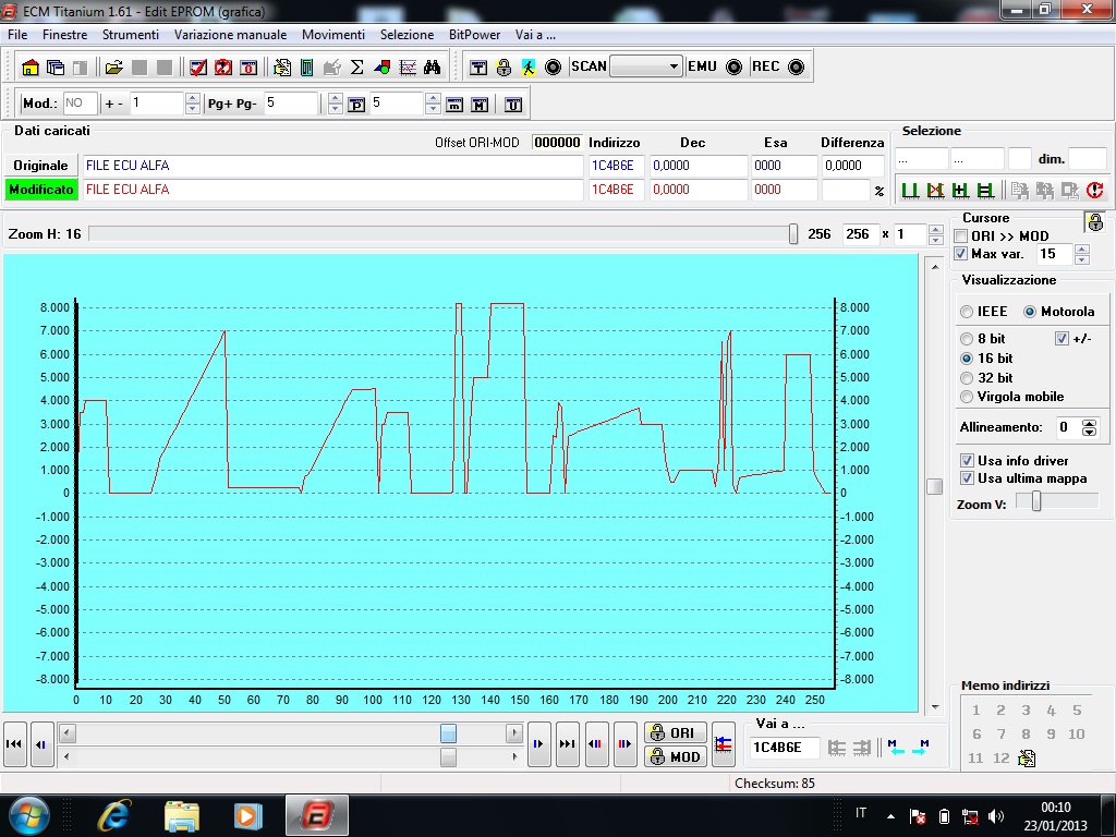

enzopezzano Inviato 9 Dicembre 2014 Inviato 9 Dicembre 2014 La mappa la devi visualizzare a 16 bit, e l' indirizzo non e b61 ma b6e. 1
Ospite simone-ep Inviato 9 Dicembre 2014 Inviato 9 Dicembre 2014 io l'indirizzo l'ho scritto come mi avevi detto 1c4b6e non so come mai li sotto c'è scritto quel numero comunque ora metto subito in 16 bit e poi ti posto la foto.. grazie 1000
Ospite simone-ep Inviato 9 Dicembre 2014 Inviato 9 Dicembre 2014 ecco l'indirizzo... comunque non ho capito perche non mi fa condividere il mio file con voi...

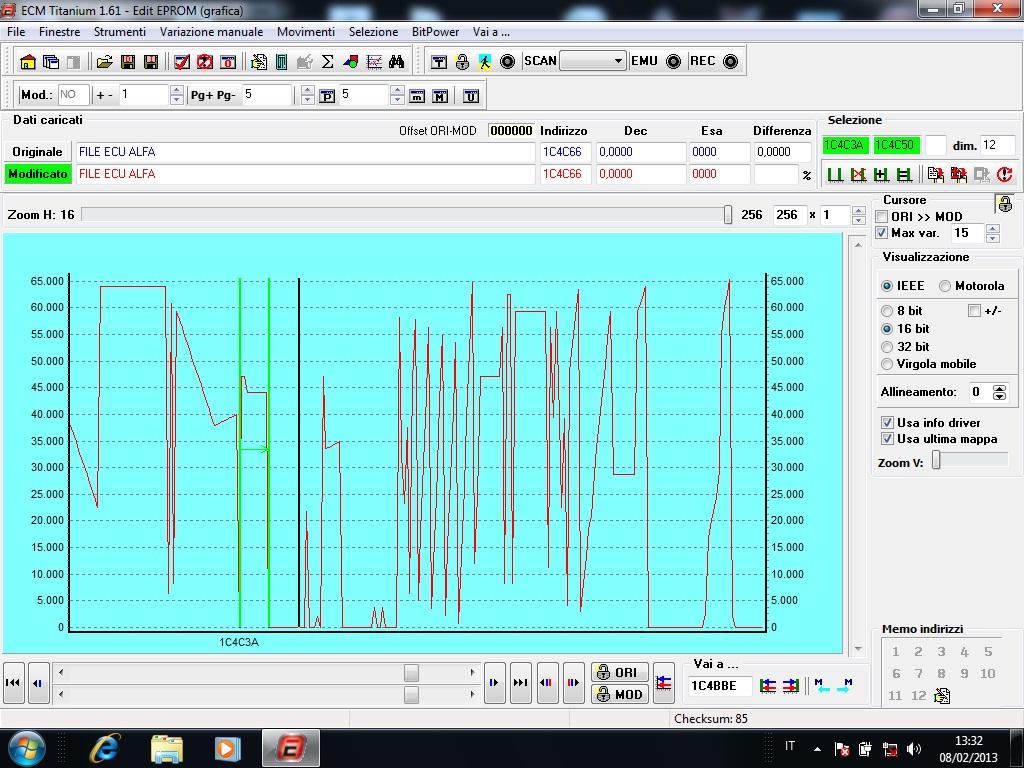

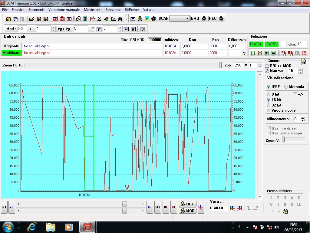

grip599 Inviato 10 Dicembre 2014 Inviato 10 Dicembre 2014 ciao, allora fai 1c4c6e selezioni con tasto destro e viene una linea verde,poi vai a 1c4b84 e selezioni d inuovo con il destro. quindi a questo punto porti il valore di questo segmento a 0. poi vai a 1c4c3a e selezioni tasto destro,poi 1c4c50 di nuovo tasto destro e porti al valore di zero anche questo segmento. risultato egr off. ti allego il file già modificato e lo confronti poi con il lavoro che ha fatto tu,almeno sai se hai fatto giusto. file ecu alfa.rar
Ospite simone-ep Inviato 10 Dicembre 2014 Inviato 10 Dicembre 2014 ciao, allora fai 1c4c6e selezioni con tasto destro e viene una linea verde,poi vai a 1c4b84 e selezioni d inuovo con il destro. quindi a questo punto porti il valore di questo segmento a 0. poi vai a 1c4c3a e selezioni tasto destro,poi 1c4c50 di nuovo tasto destro e porti al valore di zero anche questo segmento. risultato egr off. ti allego il file già modificato e lo confronti poi con il lavoro che ha fatto tu,almeno sai se hai fatto giusto. ok grazie 1000 se oggi ho tempo provo prima di tutto voglio vedere le differenze per capire...grazie 1000 poi mi dovrete aiutare anche a riscrivere il file sull'ecu ihhiihihhih lo so chiedo molto

Ospite simone-ep Inviato 26 Dicembre 2014 Inviato 26 Dicembre 2014 salve, innanzi tutto buon natale anche se in ritardo... ho altre news seguendo i consigli di grip599 ho fatto due screenshot dei tratti dei segmenti che devo rimuovere per levare l'egr volevo avere conferma che ho selezionato quelli giusti... e poi vorrei sapere per portarli a zero devo andare a scrivere in alto a destra sulla finestra "dim." in che in pratica sta per dimenisone? grazie 1000

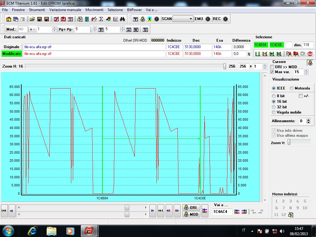

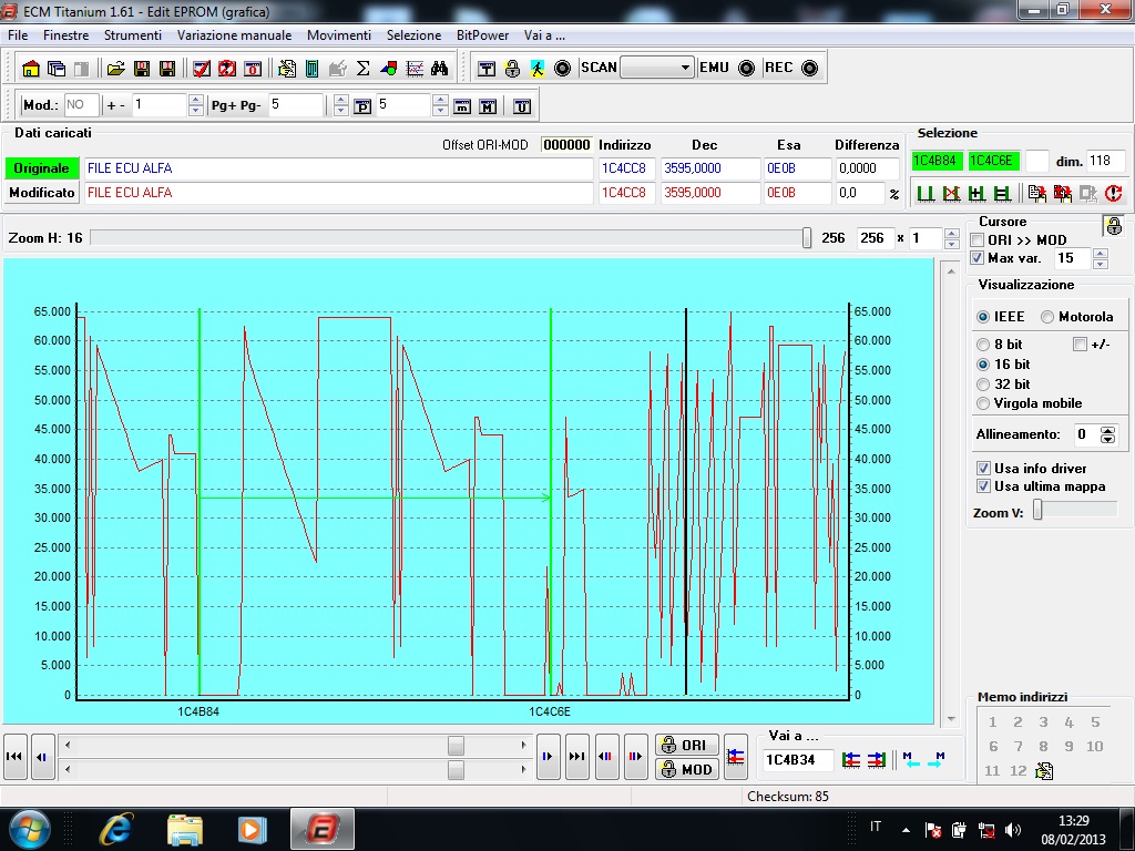

Ospite simone-ep Inviato 26 Dicembre 2014 Inviato 26 Dicembre 2014 questa e la lettura grafica del file di gripp599,vedo poche differenze ce nel senso nel tratto 1c4c3a e 1c4c50 il panettone che c'era infatti non c'è , ma nel tratto 1c4b84 e 1c4c6e ci sono si 3 panettoni chiamiamoli cosi anzi che 4 come partenza quindi sembrerebbe modificato e non ci discuto pero allora come mai selezionare tutta la parte 1c4b84 fino a 1c4c6e se il panettone che è stato rimosso sta in posizione tra 1c4b6e-1c4b84? le mie domande sono per pura curiosità,comunque sia potete spiegarmi come faccio a portare i valori a zero? grazie 1000
Ospite simone-ep Inviato 26 Dicembre 2014 Inviato 26 Dicembre 2014 selezionati in nero vi riporto i segmenti che da quanto mi risulta siano stati rimossi per ottenere l'egr off quindi mi chiedo non bastava selezionare il segmento tra 1c4b6e-1c4b84 e portarlo a zero e poi l'altro segmento 1c4c3a-1c4c50 e portarlo a zero anche questo? grazie

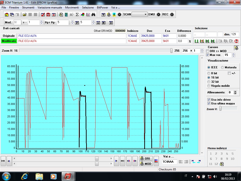

Ospite simone-ep Inviato 29 Dicembre 2014 Inviato 29 Dicembre 2014 selezionati in nero vi riporto i segmenti che da quanto mi risulta siano stati rimossi per ottenere l'egr off quindi mi chiedo non bastava selezionare il segmento tra 1c4b6e-1c4b84 e portarlo a zero e poi l'altro segmento 1c4c3a-1c4c50 e portarlo a zero anche questo? segmenti rimossi per ottenere egr off.jpg grazie nessuno che sa rispondermi alla domanda in modo che eventualmente uso la procedura che ho descritto? grazie 1000
Ospite simone-ep Inviato 22 Marzo 2015 Inviato 22 Marzo 2015 selezionati in nero vi riporto i segmenti che da quanto mi risulta siano stati rimossi per ottenere l'egr off quindi mi chiedo non bastava selezionare il segmento tra 1c4b6e-1c4b84 e portarlo a zero e poi l'altro segmento 1c4c3a-1c4c50 e portarlo a zero anche questo? segmenti rimossi per ottenere egr off.jpg grazie nessuno che può rispondere a questa domanda? a giorni faccio la scrittura grazie 1000 come sempre
genlig Inviato 22 Marzo 2015 Inviato 22 Marzo 2015 se il file lo ha fatto grip è sicuramente ok poi quando selezioni le mappe e le posti oppure le vedi seleziona la spunta motorola a 16 bit altrimenti non si capisce niente
