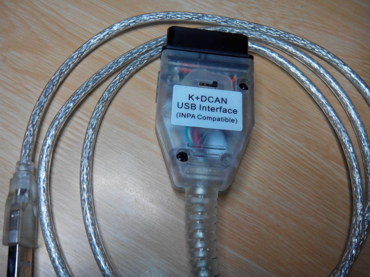

come si Chiama il cavo obd compatibile? Si trova su Internet o va Costruito?
Io lo uso con questo cavo . Se lo trovi con interruttore come il mio  e meglio, perche per alcune BMW il pin numero 7 e pin numero 8 devono essere uniti e l'interruttore fa questo.
ma e quello ke vende ecuvonix
