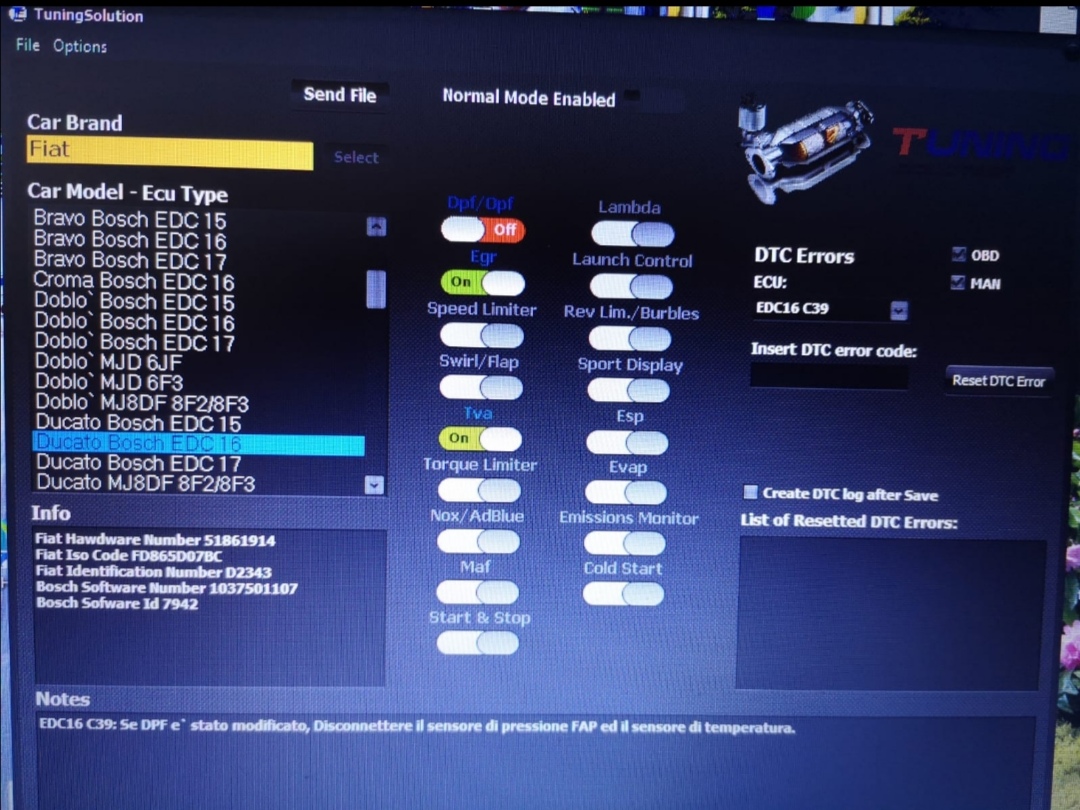

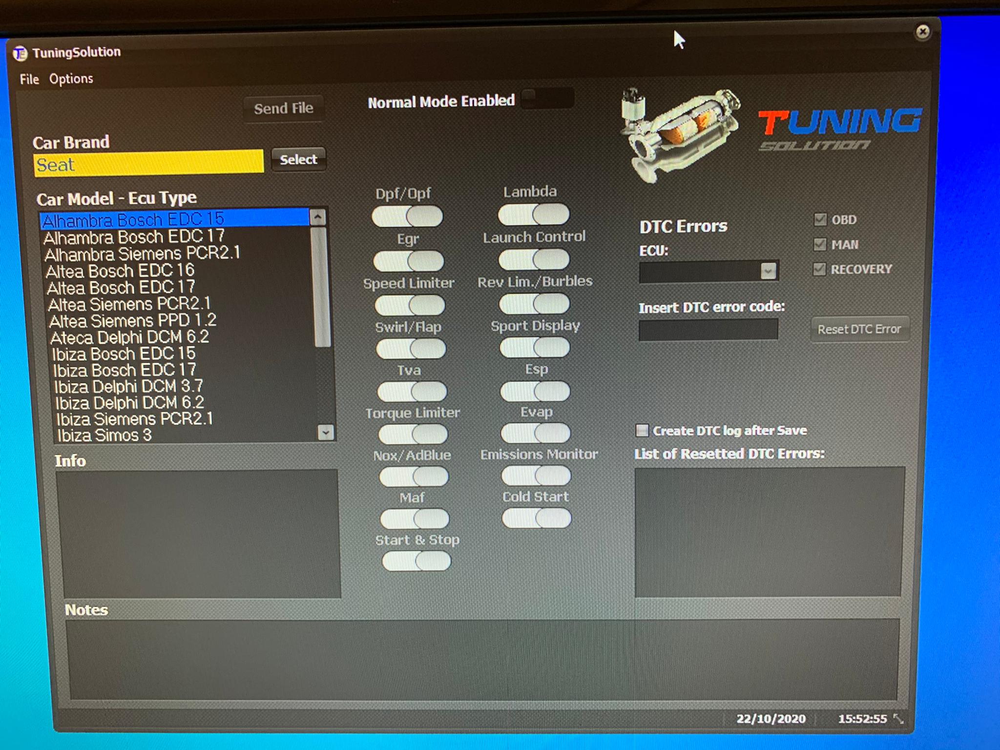

Buona sera ho preso e uso attualmente il sofware tuning solution posso garantivirvi che funziona perfettamente e c'è un assistenza veramente preparata su tutto. In piu devo dire che sono molto molto disponibili, e premurosi per ogni tipo di file. Quindi se dovrei dare un voto a questo sofware darei un bel 10 sopratutto per l'assistenza che c'è. Devo anche dire che qualche volta su alcune macchine anno 2020 da qualche problema però non appena giri il file alla ditta risolvono in 30 secondi e poi fanno l'aggiornamento sul sofware. Sono soddisfatto di aver acquistato questo sofware. In particolare ringrazio massimo40 che è il rappresentante di zona che è una persona precisa e corretta.

Salve, può inviarci uno screenshot del software?
Mi dispiace non crederle sulla parola ma la prima regola ma il mondo è pieno di furbacchioni e che per avere valutazioni reali abbiamo la necessita di dimostrare di averlo davvero, attendiamo quindi uno screenshot da parte sua con una scritta identificativa anche con blocco note.
P.S. In blocco note può scrivere anche il suo nome utente "Gppetuning", da affiancare al software.

Buona sera certamente ve la invierò domani mattina o al massimo più tardi perché per il momento scrivo dal telefonino e non sono a casa

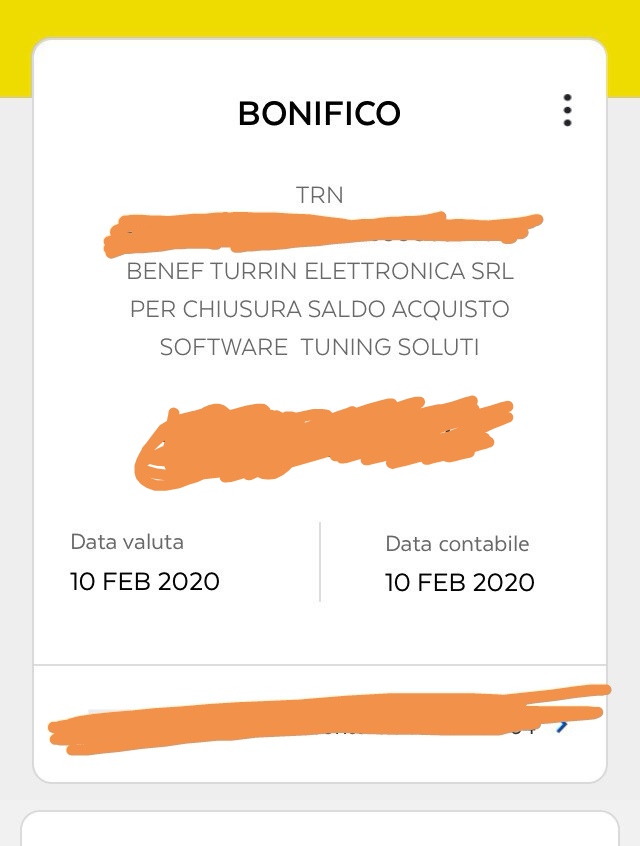

Ho trovato la copia del bonifico penso possa bastare. Però domani in giornta se volete vi giro la foto del sofware

Buongiorno ecco la prova

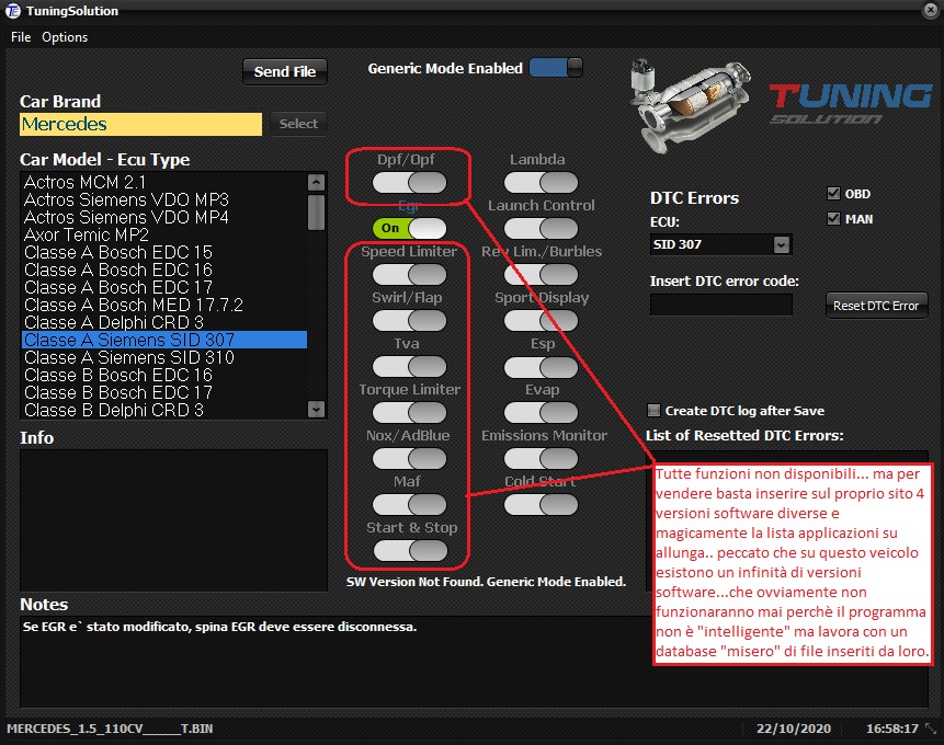

File esempio N.2
Programma utilizzato: Tuning solution di Turrin Elettronica
Modifica richiesta: Esclusione DPF + Torque monitoring
Veicolo: MERCEDES A CLASS W176 A180 1.5L 8V CDI 80kW 107HP SID307
Presente nella loro lista applicazioni: SI (Link al lista qui: https://www.turrinelettronica.com/files/Ecu_List_TuningSolution_v14.3.0.0.pdf)
Risultato:
  • Tralasciando EGR, nessun'altra modifica disponibile, niente esclusione DPF, niente esclusione Torque Monitor, ecc..

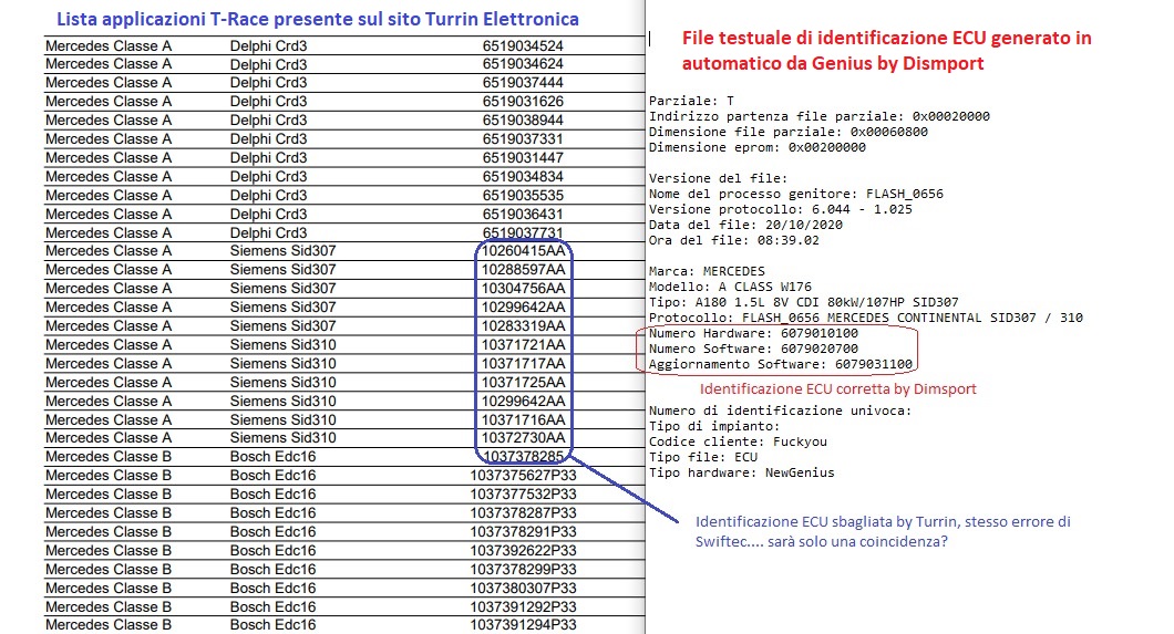

A questo punto notiamo qualcosa di strano... osservando sulla loro lista applicazioni notiamo che identificano le centraline in modo sbagliato, esattamente come fa Switech.... strana coincidenza è?

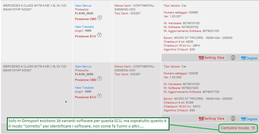

In pratica per questo veicolo hanno aggiunto nella loro lista applicazioni 4 software (per fare numero), peccato che per questo veicolo esistono almeno 16 varianti software solo in bancadati Dimsport... e chissà quante altre ancora!
Ovviamente il loro software non essendo "intelligente", se non trova una di quelle 4 versioni software presenti sul loro sito, non permette di eseguire il lavoro....

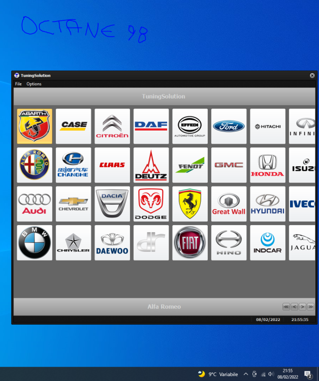

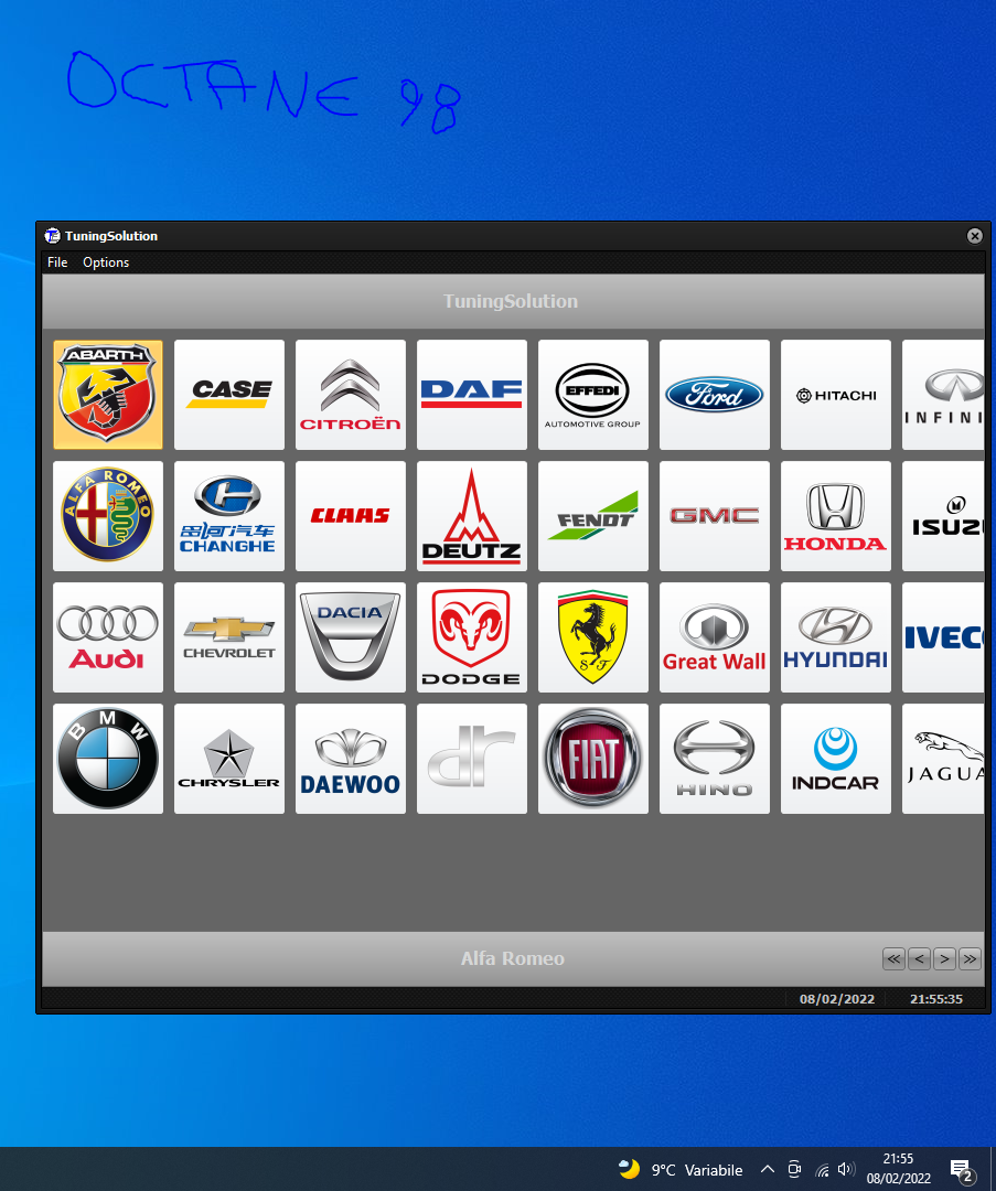

Salve a tutti. Io ho il tuning solution (quello per le esclusioni) e funziona veramente bene, assistenza veloce ed impeccabile. Lo consiglio vivamente.
P.S. ho fatto il corso da Daniele (ADMIN) quindi sa che non sono uno sponsor o un fake di Turrin
È solo una copia di altri software… non servono più spiegazioni oramai…. Sono e saranno sempre Mediocri, truffatori ed esperti solo in casa loro… basta con sti commercianti che pensano solo a fare cassa, che producano qualcosa del loro sacco!
